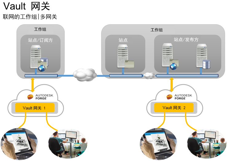

使用 Vault 网关,您团队的成员可以远程连接到 Vault。
Vault 网关技术通过云服务将远程设备安全地连接到 Vault Server。登录 Vault Client 软件(例如 Vault Client、附加模块等)时,Vault 网关服务会生成一个用于替代 Vault Server 名称的 URL。云服务与 Vault Server 进行交互,在客户端和服务器之间实时交换数据。
