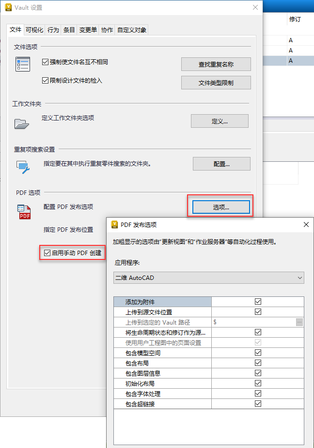

配置 PDF 发布选项
选择用于二维 AutoCAD 和二维 Inventor PDF 打印的设置。
注意:您必须拥有管理权限才能执行这些任务。
  1. 单击“工具”>“管理”>“Vault 设置”。
  2. 在“PDF 选项”下,单击“选项”按钮以启动“PDF 选项”对话框,并配置 PDF 发布设置。
  3. 选择应用程序并选中所需的设置。
选中“启用手动 PDF 创建”框即可创建 PDF,而无需经历工程图文件的生命周期状态更改。工具栏、上下文菜单和“操作”菜单中提供了“创建 PDF”命令。
下表描述了“PDF 选项”对话框中用于二维 AutoCAD 和二维 Inventor 发布的设置。
二维 AutoCAD PDF 发布选项
添加为附件将发布的 PDF 文件显示为文件的附件。
上传到源文件位置自动将已发布的 PDF 文件存储在选定的文件位置。
上传到选定的 Vault 路径定义特定位置(使用“浏览”)以存储发布的 PDF 文件。
将生命周期状态和修订作为源进行同步允许发布的 PDF 与其源文件具有相同的生命周期状态和修订值。在“生命周期状态”对话框的“控制”选项卡上配置为“已发布”的状态,在文件与 PDF 生命周期状态之间必须匹配。
使用用户 DWG 中的页面设置如果之前已在本机应用程序中完成配置,则无需在 Vault 中重新配置页面设置。已选中,不能取消选中。
包含模型空间允许发布的 PDF 文件包含模型空间视图。
包含布局允许发布的 PDF 文件包含布局空间视图。
包含图层信息允许发布的 PDF 文件包含图层信息。
初始化布局支持旧版文件。
包含字体处理允许发布包含字体样式的 PDF 文件。
二维 Inventor PDF 发布选项
矢量分辨率设置为 400 DPI,以管理大 PDF 文件大小及相应的细节。
打印对象线宽允许发布的 PDF 文件针对对象和线型显示一致的线宽。
所有图纸打印工程图中的全部图纸。要打印在“编辑图纸”对话框中标记为“不予打印”的图纸,选择“不予打印的图纸”。
所有颜色均为黑色以黑白色打印工程图。嵌入的图像和着色视图仍以彩色打印。
