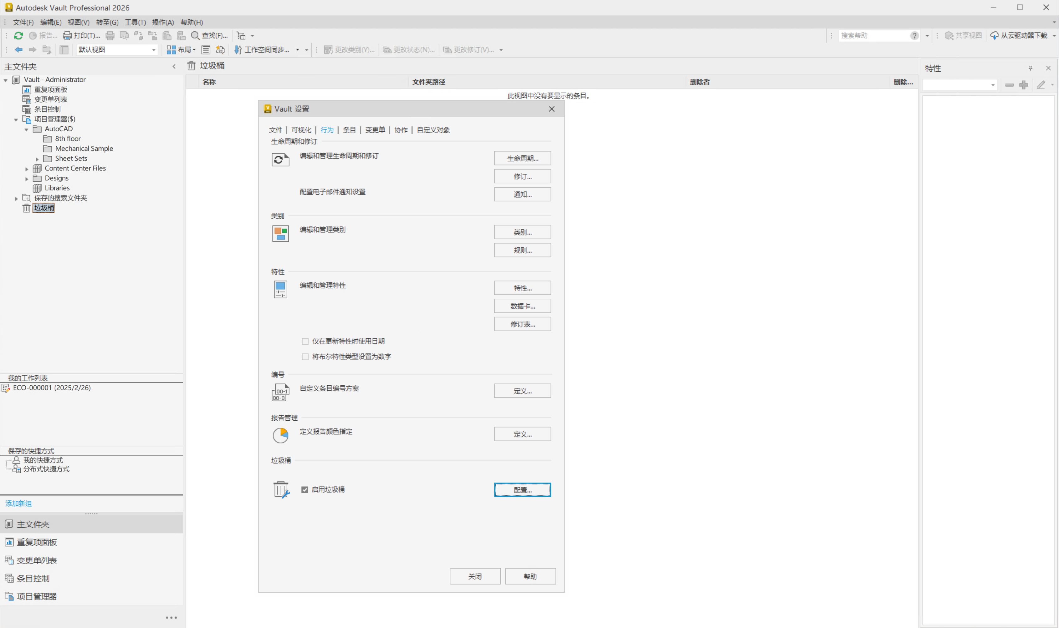

作为管理员,您可以在“Vault 设置”>“行为”选项卡中启用或禁用垃圾桶功能。禁用垃圾桶功能后,删除工作流将恢复为永久删除文件或文件夹。

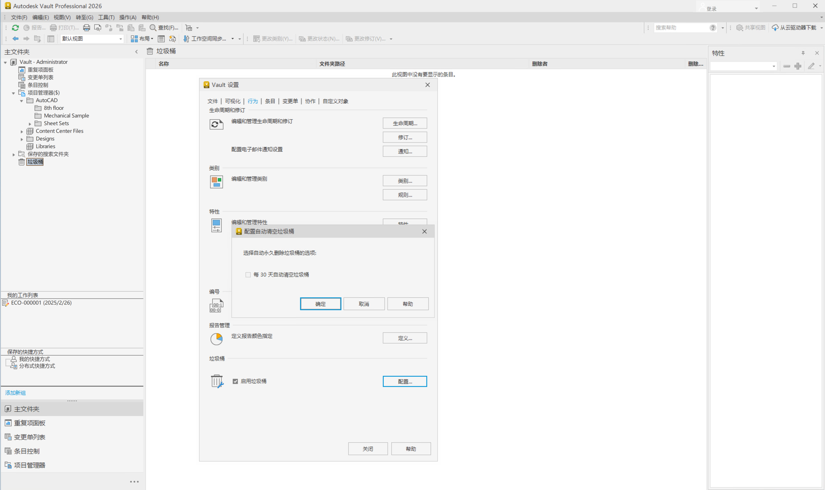

作为管理员,您可以选择在删除 30 天后自动从垃圾桶中移除对象,也可以随时手动清空垃圾桶。您可以在垃圾桶工作流中执行以下操作:
