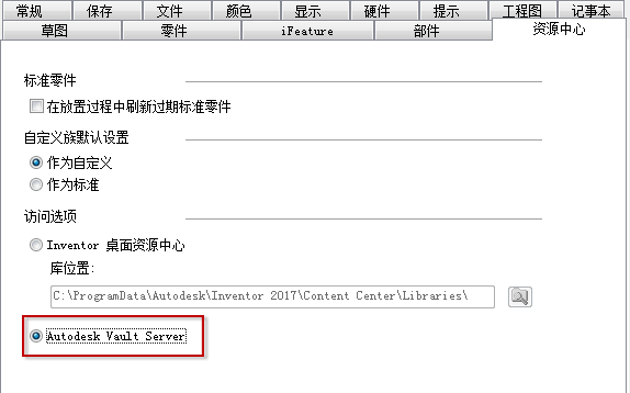

  1. 在 Inventor“应用程序选项”对话框中,确保 Inventor 已配置为使用 Vault 作为资源中心库。
