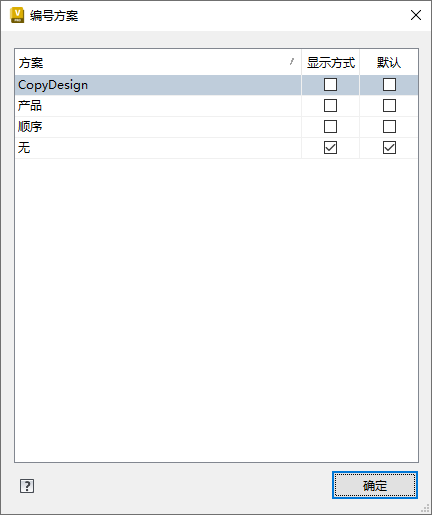

  1. 打开 Copy Design
    注意:如果您尚未登录,系统会提示您登录 Vault。输入您的凭据并单击“确定”
  2. 在工具栏中,单击“选项”>“编号方案”>“配置” 以打开“编号方案”对话框。
  3. 对于要在“编号方案”面板中显示为视图按钮的任何编号方案,请选中相应的“显示方式”复选框。
  4. 选中“默认”复选框以将编号方案设置为默认设置。
  5. 单击“确定”。
注意:无权设置默认值或配置编号方案的用户无法进行更改。
