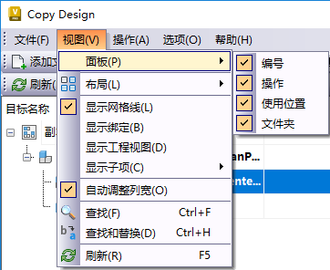

“视图”菜单
面板
选择要在“Copy Design”对话框中显示的面板。

显示网格线
选择此选项可在网格中显示或隐藏网格线。
显示色带
选择此选项可在网格中显示或隐藏交替色带。

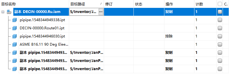

主视图网格
Copy Design 主视图显示可用于复制的文件的名称、目标文件夹、将针对文件执行的操作、文件的修订和状态以及当前列表中出现的文件实例数。无论您是复制工程图、完整的设计结构,还是单个零部件,都可以在复制过程中编辑关键特性,方法是使用直观的复制/粘贴功能或直接从 Excel 导入。
提示:默认情况下,当分配操作时,参考文件名将设置为目标文件名。您可以查看“编号”面板,以按原始名称识别文件,或者将“文件名(历史)”添加到主视图中。

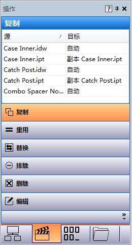

操作
在“操作”面板中,您可以查看分配了哪些操作以对主视图中的文件执行。
在主视图中配置文件后,您可以使用“操作”面板基于为它们分配的操作来过滤文件。分配的操作包括已复制、已重用、已替换、已排除、已删除或已编辑。
注意:您还可以通过将文件从主网格拖放到“操作”面板中的所需操作按钮来设置操作。
有关详细信息,请参见“操作”面板
