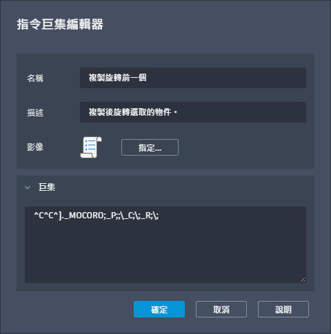

編輯儲存的指令巨集。
COMMANDMACROS (指令) 查找
您可以編輯已儲存指令巨集的性質。
會顯示以下選項。
指定指令的名稱。
此名稱是用作指令巨集在「指令巨集」選項板「已儲存」頁籤上的標題,或加入至「自動化」功能區頁籤時的按鈕。
指定指令巨集的描述。
當滑鼠指標移到「指令巨集」選項板的「已儲存」頁籤或「自動化」功能區頁籤的指令巨集上方時,此描述會顯示在工具提示中。
顯示對指令巨集指定的影像。
此影像是用於識別「指令巨集」選項板的「已儲存」頁籤或「自動化」功能區頁籤上的指令巨集。
指定指令巨集的巨集字串。
