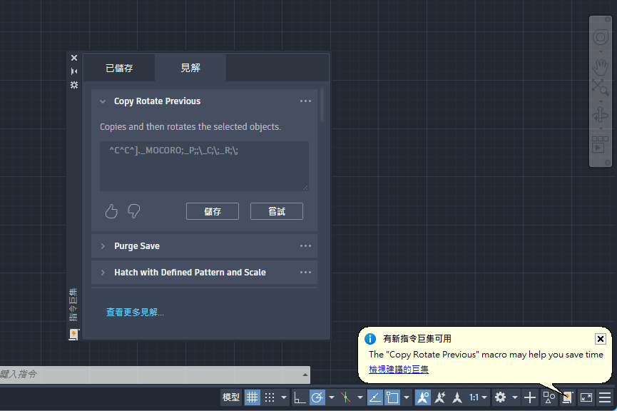

找到相符的指令巨集建議時,會在狀態列中顯示巨集顧問圖示 (
) 以及一個訊息通知。從訊息通知中,您可以顯示「指令巨集」選項板,並在「見解」頁籤上檢視新的和所有可用的巨集見解。
每個新的巨集見解都包含一個名稱和描述,用來說明指令巨集將執行的動作。指令巨集所執行的動作在其巨集字串中定義。巨集字串定義要執行哪些指令,以及這些指令的選項和值。
您可以試用某個建議的指令巨集查看它的運作方式,然後儲存它供之後使用。儲存指令巨集建議後,可從「指令巨集」選項板的「已儲存」頁籤使用。
您一開始可以從「見解」頁籤嘗試並評估新的指令巨集。按一下「嘗試」可啟動指令巨集,根據該指令巨集,系統可能會提示您提供輸入,例如指定點或選取物件。如果您發現指令巨集有用,可以儲存它以便稍後從「已儲存」頁籤執行或編輯。儲存後,您可以按一下其關聯的按鈕來執行指令巨集。
