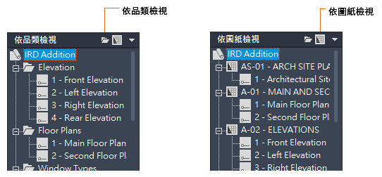

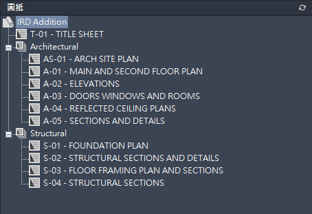

在「圖紙清單」頁籤上,可以將圖紙排列到稱為子集的集合中。在「圖紙視圖」頁籤上,可以將視圖排列到稱為品類的集合中。
- 圖紙子集通常與某種領域 (例如建築或機械設計) 相關聯。例如,在建築上,您可以使用名為「結構」的子集;在機械設計上,可以使用名為「標準扣件」的子集。在某些情況下,您也可能會發現建立與審閱或完成狀態相關聯的子集很有用。您可以依需要將子集以巢狀方式放置在其它子集中。建立或匯入圖紙或子集後,您可以在樹狀檢視中拖曳,對其重新排序。
- 視圖品類通常與某個功能相關聯。例如,在建築上,您可以使用名為「立面」的視圖品類;在機械設計上,可以使用名為「分解」的視圖品類。您可以依品類或依其所在的圖紙來顯示視圖。您可以依需要將品類以巢狀方式放置在其它品類中。若要將視圖移動至其它品類,請在樹狀檢視中拖曳它們,或使用「設定品類」快顯功能表選項。
