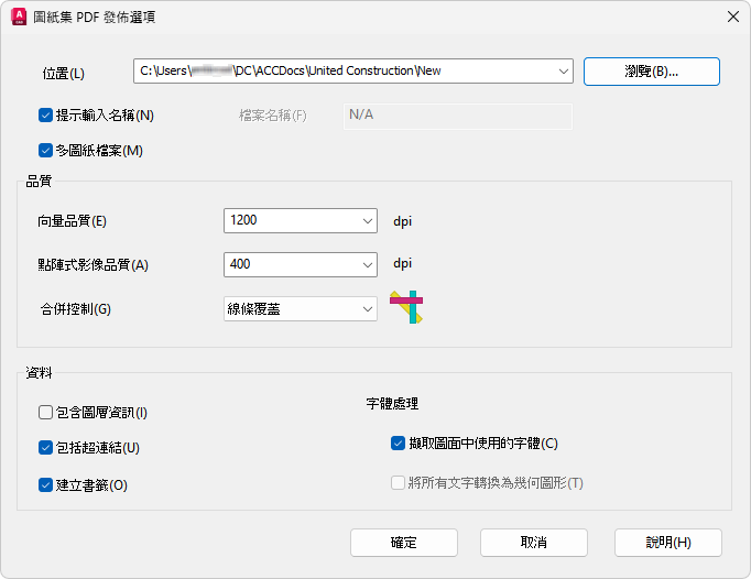

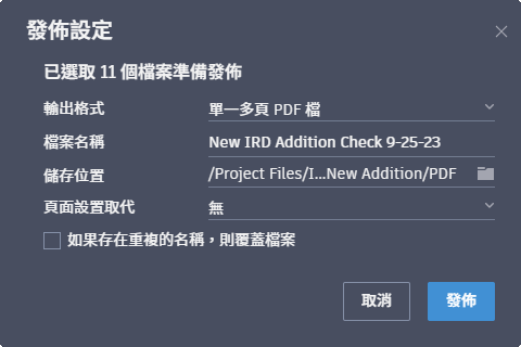

發佈圖紙集中的圖紙
「連線的圖紙集管理員」支援典型圖紙集管理員中的所有發佈功能。
下表概述發佈圖面時,「連線的圖紙集管理員」與「網頁的圖紙集管理員」之間的差異。
選項 連線的圖紙集管理員 網頁的圖紙集管理員
發佈功能需要 Desktop Connector (DC)
✓,本端發佈
使用本端出圖服務來發佈。圖面和參考檔案透過 Desktop Connector 下載,發佈的 PDF 檔透過 Desktop Connector 上傳。
—,雲端發佈
使用 Forge 設計自動化 (AutoCAD.IO) 發佈。它會從 Forma Data Management 下載圖面和參考檔案,然後將發佈的 PDF 檔直接上傳到 Forma Data Management。
發佈選項 支援完整功能
支援部分功能
發佈為不同的格式 ✓ —
發佈到本端或共用網路磁碟機 ✓ —
發佈到實體裝置 ✓ —
