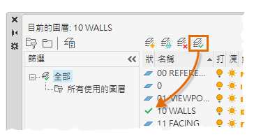

使用「圖層性質管理員」來管理您的圖層。 查找
除了「圖層性質管理員」,您可以在功能區中「常用」頁籤上的「圖層」面板存取圖層工具。
例如,「關閉」按鈕會關閉所選取任何物件的圖層。
所有新物件預設會在目前圖層上進行繪製。「圖層性質管理員」上的綠色勾選標記會指出目前圖層。
