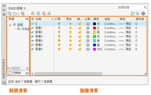

顯示圖面中的圖層篩選清單。按一下
以展開或收闔篩選清單。當「篩選」清單收闔時,請使用位於「圖層性質管理員」左下角的「圖層篩選」按鈕 (
) 以顯示篩清單。
有七種預先定義的篩選:

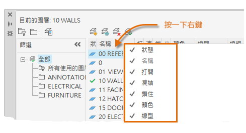

依名稱列示所有欄。勾選標記表示該欄會包含在顯示中。按一下欄名稱以顯示或隱藏欄。僅當配置視埠處於作用中時,可以使用視埠凍結、視埠顏色、視埠線型、視埠線粗以及視埠出圖型式。
顯示可指定要顯示或隱藏欄,或變更欄順序的「自訂圖層欄」對話方塊。

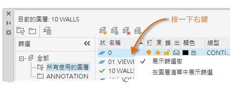

顯示「篩選」清單。清除此選項以隱藏清單。如同
在圖層清單的頂部顯示圖層篩選。清除此選項以使圖層清單中僅顯示圖層。

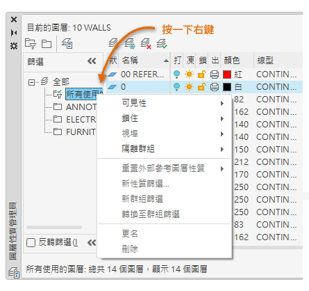

顯示圖層篩選清單,包括預設圖層篩選。按一下篩選,以將其套用至圖層清單。
將目前圖層設定另存為圖層狀態。
顯示「圖層狀態管理員」,您可於其中選取要還原的圖層狀態。當圖層狀態已儲存時,此作業僅還原已在「圖層狀態管理員」中指定的設定。
變更選取篩選中的圖層可見性。
控制是否鎖住或解鎖選取篩選中的圖層。
在目前的配置視埠中,控制所選篩選中圖層的「視埠凍結」設定。
凍結未包括在所選篩選中的所有圖層。

顯示「圖層篩選性質」對話方塊。如同
建立圖層群組篩選。如同
將所選的圖層性質篩選轉換為圖層群組篩選。
編輯選取的圖層篩選名稱。
移除選取的圖層篩選。您無法刪除「全部」、「所有使用的圖層」或「外部參考圖層」篩選。
顯示「圖層篩選性質」對話方塊,您可以在其中修改選取圖層性質篩選的定義。只有在選取圖層性質篩選時,才能使用該選項。
加入或取代所選圖層群組篩選中的圖層。只有在選取圖層群組篩選時,才能使用該選項。
