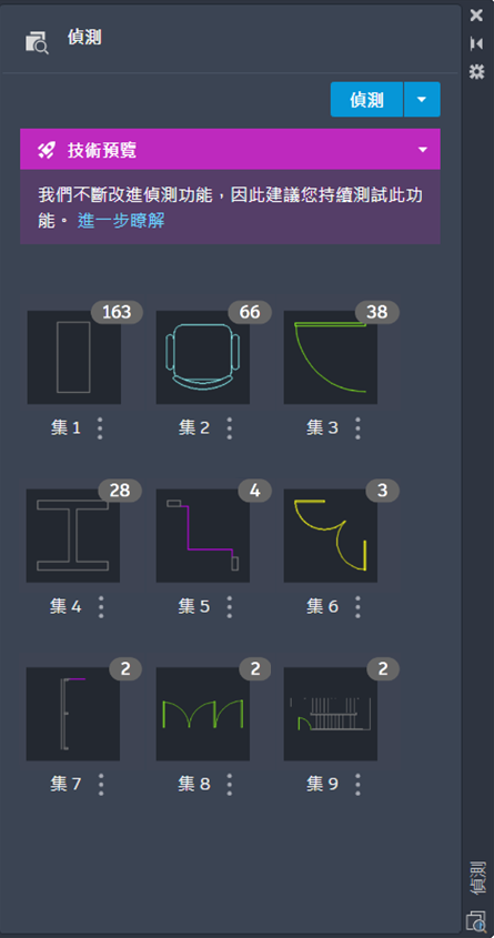

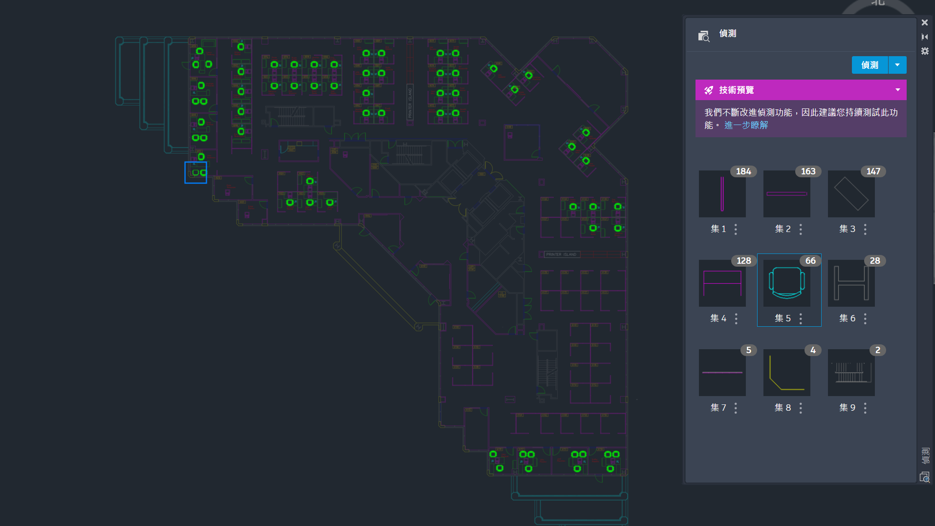

當您啟動偵測時,Autodesk AI 會掃描圖面的幾何圖形。圖面分析完成後,選項板會通知您偵測到可轉換為圖塊的物件集。「集」是指偵測到且可轉換為單一圖塊的一組類似物件。

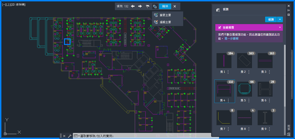

按一下每個編號集旁邊的垂直省略號,可選擇將每個集轉換為新圖塊或既有圖塊,或編輯「主要實例」,這是轉換為新圖塊時的主要圖塊定義。或者,如果您選擇轉換為既有圖塊,主要實例將用於定義圖塊的插入比例和旋轉。

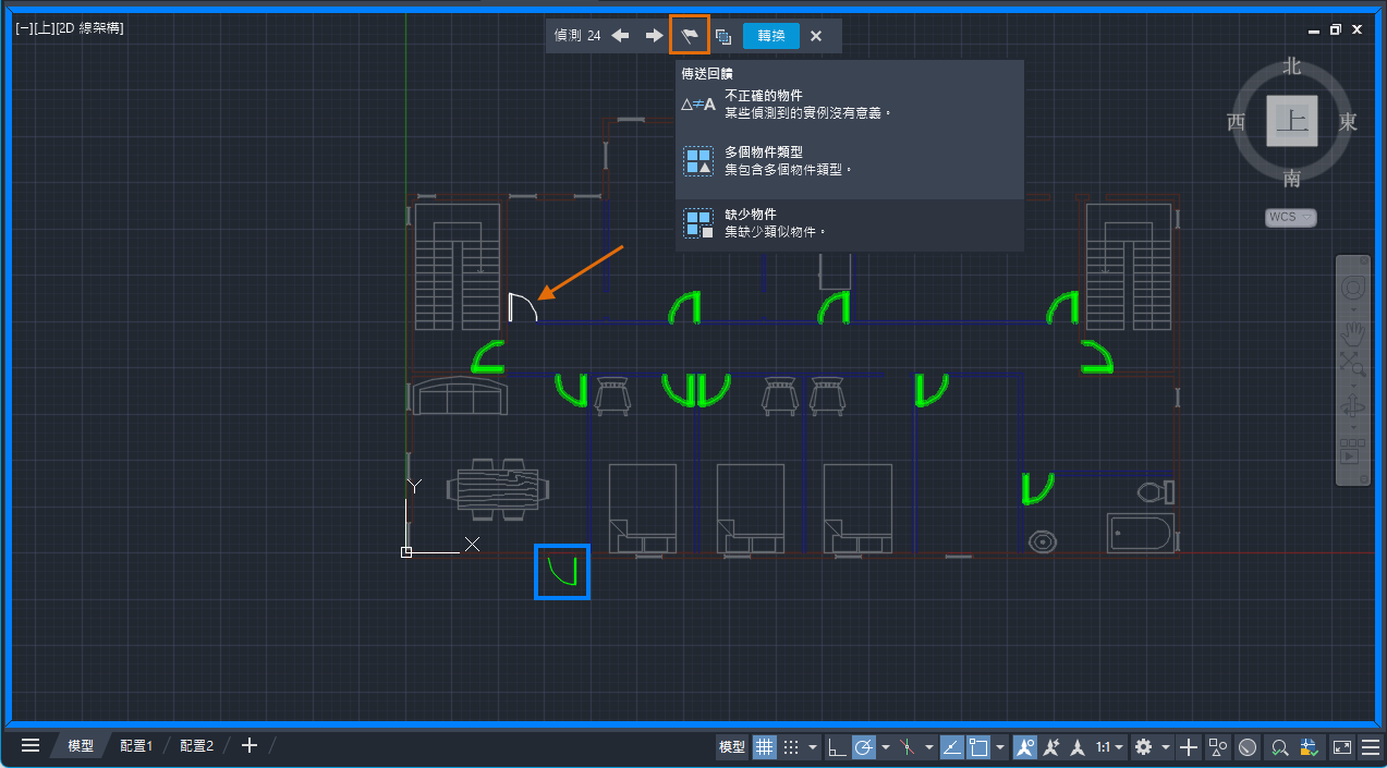

在檢閱模式中,「偵測」工具列會顯示在圖面視窗的頂端。
從工具列中,您可以:
檢閱偵測結果時,可能會遇到不正確的集或實例。在以下範例中,一個相似物件未偵測到也未包括在集中。您可以使用「偵測」工具列回報此錯誤。如果回報錯誤,可以協助提升功能的整體效能和精確度。
