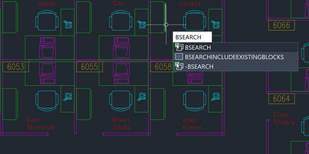

BSEARCH 指令可讓您輕鬆尋找指定幾何圖形的多個實例並將其轉換為圖塊。
當您選取要轉換的幾何圖形時,AutoCAD 會找出並亮顯相同幾何圖形的所有實例。然後,您可以選擇將選取的物件和找到的實例轉換為圖塊。

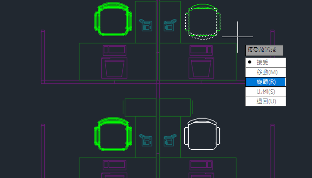

選取既有圖塊定義後,您可以調整比例和旋轉,決定選取的圖塊定義如何取代找到的實例。

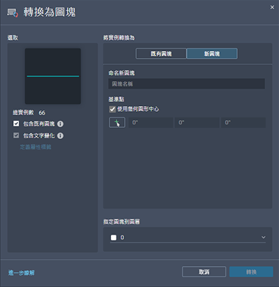

您也可以將來源物件或選取的實例轉換為新圖塊。在「轉換」對話方塊中,透過指定圖塊名稱和插入點定義新圖塊。插入點預設會設定為選取的幾何圖形中心。
