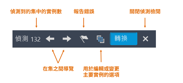

顯示可讓您導覽和管理偵測到之物件集的各種選項和控制項。
當您處於檢閱模式時,「偵測檢閱」工具列會顯示在繪製區的頂端。
以下是可用的控制項。
顯示目前的集號碼以及偵測到的總集數。
亮顯上一組或下一組,有效率地檢閱偵測到的物件。
顯示目前偵測到的物件集內潛在錯誤的清單。報告這些錯誤有助於持續改進此功能的效能和精確度。
顯示用於編輯或變更主要物件的選項。
為圖塊定義選取新的主要實例。 |
透過新增或移除附近圖元來修改主要實例。 |
顯示「轉換」對話方塊,您可以使用該對話方塊將亮顯的實例轉換為圖塊。
關閉「偵測」工具列並結束偵測檢閱。
