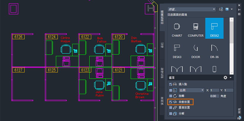

自動放置圖塊功能根據圖面中先前圖塊實例的類似幾何圖形和學習模式提供建議,可讓您使用「圖塊」選項板輕鬆插入圖塊。
圖塊放置引擎會透過圖面中既有圖塊來學習,推論下次放置相同圖塊的位置。從「圖塊」選項板插入圖塊時,引擎提供的放置建議會接近您先前放置過該圖塊之類似幾何圖形的位置。
例如,如果您已將一張椅子圖塊放在靠近牆角的位置,則插入椅子另一個相同圖塊時,AutoCAD 會在您將椅子移近類似的角落時自動定位椅子。當您移動圖塊時,牆會亮顯,椅子圖塊的位置、旋轉和比例會跟著調整,以配合其他圖塊實例。您可以按一下接受建議、按 Ctrl 鍵切換到其他建議,或將游標移開忽略目前建議。若要暫時關閉建議,可以在插入或移動圖塊時按住 Shift+W 或 Shift+[。
