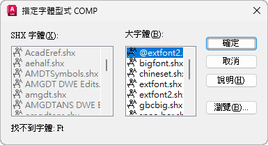

「指定字體型式」對話方塊
當您打開缺少字體檔的圖面時,將顯示此對話方塊,允許您為型式選擇替換的字體檔。
選項清單
會顯示以下選項。
SHX/TTF 字體
列出 Fonts 資料夾中所有 SHX 字體的字體系列名稱,以及所有已註冊的 TrueType 字體。
大字體
如果缺少大字體,則會列出所有可用的亞洲語系大字體檔。
註: 此選項只有在型式使用 SHX 字體檔時才能使用。
瀏覽
顯示「開啟」對話方塊 (標準檔案選取對話方塊),您可在其中選取要使用的字體檔。
