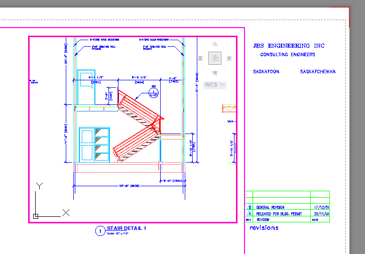

在您瞭解如何建立和修改可註解物件之前,我們先來瞭解可註解物件在視埠中的運作方式。在本練習中,您要在範例圖面中進入既有視埠,然後變更視埠的比例,這也會變更註解比例。變更比例後,圖面中的物件會依比例,以及依符合該比例才能看見每個可註解物件的表現法顯示。每個可註解物件不符合新比例的表現法會看不見。
  1. 從下載的資料集開啟 architectural_-_annotation_scaling_and_multileaders.dwg。
    請參閱本主題前面的準備練習一節,瞭解從何處下載資料集。
  2. 在配置頁籤的左下角,確保目前為「SECTIONS AND DETAILS」。如果不是,請按一下該配置頁籤。
  3. 在配置上,找到標示為 STAIR DETAIL 1 的視埠,然後拉近。
  4. 在視埠的邊界內按兩下,以進入其模型空間視圖。
    視埠的邊界現在應該會變粗,以反映模型空間現在處於作用中狀態。
  5. 在模型空間內後,將游標移至文字、標註和多重引線上。您應該會發現一個徽章游標,外觀類似於建築比例尺的尾端。
    此徽章游標指出該註解為可註解。

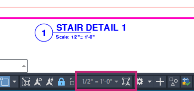

  6. 在狀態列上,按一下「視埠鎖住」按鈕以解鎖視埠。
    視埠必須解鎖,才能變更其比例。
  7. 視埠解鎖後,在狀態列上按一下「視埠比例」按鈕,然後從清單中選取「1/4"=1'-0"」。
    請注意,視埠比例變更後,視圖會拉遠,可見的註解也會變更。現在可以看見註解比例為 1/4"=1'-0" 的可註解物件,但是看不見註解比例為 1/2"=1'-0" 的可註解物件。
  8. 在狀態列上,按一下「視埠比例」按鈕,然後從清單中選取「1/2"=1'-0"」。
    現在會還原成視埠的前一個比例,也看得見註解比例為 1/2"=1'-0" 的可註解物件。
  9. 在狀態列上,按一下「視埠鎖住」按鈕。
  10. 在視埠邊界外按兩下,以返回配置和圖紙空間。
在本練習中,您看到如何使用可註解物件控制註解在視埠中的可見性和高度/比例。在接下來的幾節中,您將瞭解如何建立可註解文字,並控制其在 STAIR DETAIL 1 和 STAIR SECTION 1 視埠中的可見性。

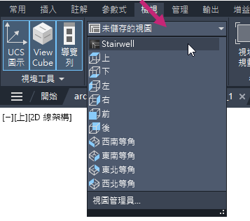

  3. 在功能區上,按一下「檢視」頁籤 >「具名視圖」面板 >「具名視圖」下拉式清單,然後選取「Stairwell」。

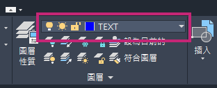

  4. 在功能區上,按一下「常用」頁籤 >「圖層」面板 >「圖層」下拉式清單,確認 TEXT 圖層是目前圖層。如果不是,請從「圖層」下拉式清單中選取該圖層,以將其設定為目前圖層。

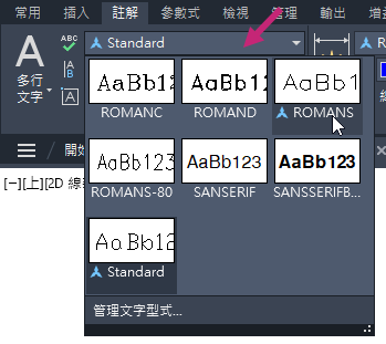

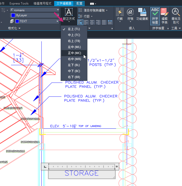

  6. 在功能區上,按一下「註解」頁籤 >「文字」面板 >「文字型式」下拉式清單,然後選取「ROMANS」。
  7. 按一下「多行/單行文字」下拉式功能表 >「多行文字」。 查找

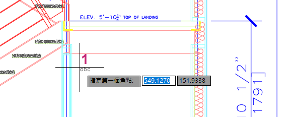

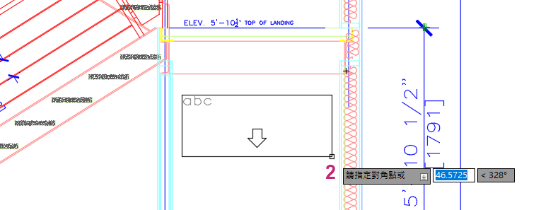

  8. 在繪製區的樓梯下方區域中,指定多行文字邊界框的第一個角點 (1)。
  9. 於指令提示下,輸入 h 設定文字高度。
  10. 當系統提示輸入圖紙高度時,請輸入 0.125。
  11. 指定多行文字邊界框的對角點 (2)。
  12. 在「現地文字編輯器」中,鍵入 STORAGE。
  13. 從「文字編輯器」頁籤中,按一下「段落」面板 >「對正方式」下拉式功能表 >「正中 MC」。
  14. 在「關閉」面板上按一下「關閉文字編輯器」,或在「現地文字編輯器」外按一下以建立多行文字物件。

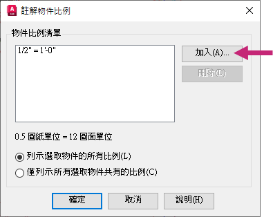

對可註解物件加入註解比例
建立可註解物件後,您可以對物件加入其他註解比例,或移除不再需要的比例。新的註解比例會影響物件在模型空間中和配置的視埠中的顯示方式。

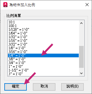

下列步驟說明如何對上一個練習中建立的可註解多行文字物件加入註解比例:
  1. 在配置頁籤上,按一下「模型」。

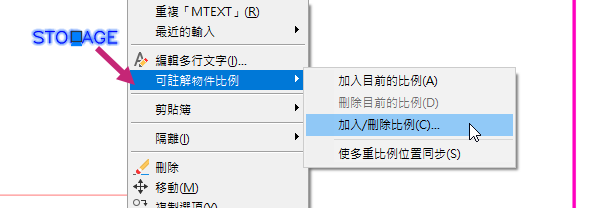

  2. 選取上一個練習中建立,具有文字字串 STORAGE 的多行文字物件。
  3. 按一下右鍵,然後選取「可註解物件比例」>「加入/刪除比例」。
  4. 在「註解物件比例」對話方塊中,按一下「加入」。
  5. 在「為物件加入比例」對話方塊中,從清單選取「1/4"-1'-0"」比例,然後按兩次「確定」加入註解比例。
  6. 在配置頁籤上,按一下「SECTIONS AND DETAILS」。
    您應該會發現,多行文字物件現在會出現在 STAIR SECTION 1 視埠中,並且根據視埠的比例 1/4"=1'-0" 以 1/16" 的圖紙文字高度顯示。

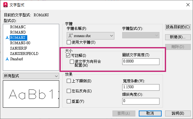

建立可註解文字型式
建立可註解文字不一定需要可註解文字型式,但如果有這些型式確實可以協助簡化過程,就像不可註解文字型式一樣。可註解文字型式與不可註解文字型式之間的主要差異是「可註解」性質。啟用「可註解」性質且型式為目前型式時,建立的所有文字均為可註解。「圖紙文字高度」性質指定文字的最終文字高度,而「使文字方向符合配置」性質則定義文字是否朝向顯示文字的配置和視埠。
讓不可註解的註解物件變成可註解

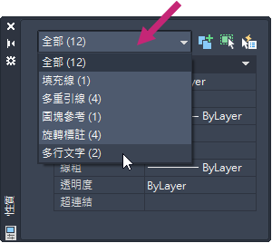

  1. 選取您希望變成可註解的註解或填充線物件。
  2. 在繪製區按一下滑鼠右鍵,然後選取「性質」。 查找
  3. 如果您選取了多種類型的物件,請在「性質」選項板上按一下「物件類型」下拉式清單,然後選取要修改的物件類型。
  4. 根據選取的物件類型執行以下作業:
    • 文字和多行文字物件:在「文字」區段下,將「型式」性質變更為可註解型式,將「文字高度」性質變更為圖紙文字高度。
    • 標註、引線和幾何公差物件:在「雜項」區段下,將「標註型式」性質變更為可註解型式。
    • 多重引線物件:在「雜項」區段下,將「多重引線型式」性質變更為可註解型式。
    • 填充線物件:在「樣式」區段下,將「可註解」性質設定為「是」,並變更「比例」性質值。
  5. 按一下「可註解比例」性質。然後按一下「可註解物件比例」按鈕,視需要加入註解比例。
  6. 視需要重複步驟 3 到 5。
  7. 關閉「性質」選項板。
