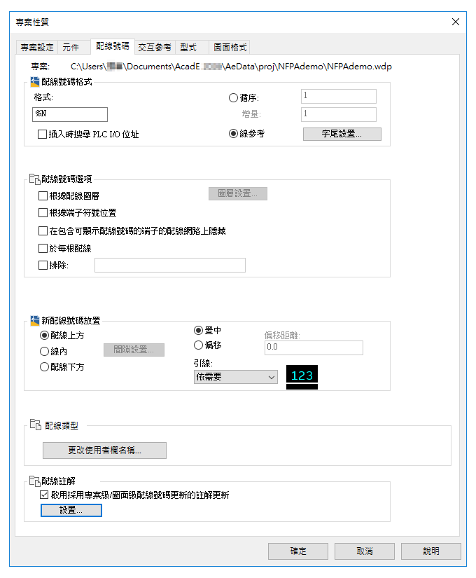

當建立專案時,請使用「專案性質」對話方塊定義設定。然後將設定用於新圖面或將其加入到專案。在「專案性質」對話方塊中,圖示表示設定是否套用於專案設定或圖面預設。
在專案檔中儲存成圖面預設的性質。這些性質具有對應的圖面性質,可控制功能。
在專案檔中儲存成專案設定的性質。這些性質不具有對應的圖面性質,可控制整個專案的功能。
使用「圖面性質」對話方塊可以定義新圖面或已選取圖面的設定。這些設定將取代在「專案性質」對話方塊中設定的專案性質。如果圖面是專案的一部分,專案名稱將顯示在對話方塊中。否則,文字顯示表示圖面不是專案的一部分,並且儲存在 .wdp 檔案中圖面相關的編輯欄位將停用。
您可以使用「專案性質」或「圖面性質」對話方塊,為專案或圖面預設、元件、配線號碼、交互參考、型式和圖面格式指定設定。以下章節中介紹了每個頁籤中可用選項的概述。

配線號碼
使用此頁籤可以進行以下作業:
- 設定配線號碼格式。
- 在順序或線參考式的配線號碼之間切換。
- 設定配線號碼選項,例如隱藏號碼、已排除號碼或針對每條配線顯示號碼。
- 設置配線號碼圖層選項。
- 定義配線號碼放置:線上、線下或線內。
- 定義配線號碼引線。
- 在專案級或圖面級配線號碼更新期間,為面板外形圖和端子台表現法 (包括圖形端子排、表格式端子排和跳線圖) 啟用或停用配線號碼註解更新。
