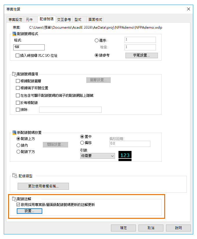

在「專案性質」對話方塊中,按一下「配線號碼」頁籤。
在「配線註解」區段下,選取勾選方塊,以啟用隨專案級或圖面級配線號碼更新進行註解更新。
註:
依預設不會選取此勾選方塊選項。
如果選取此選項並執行局部專案級或圖面級配線號碼更新,則系統會顯示一則警告,通知您只會更新所選圖面中的外形圖。
按一下「設置」,以選擇端子台的註解格式。
