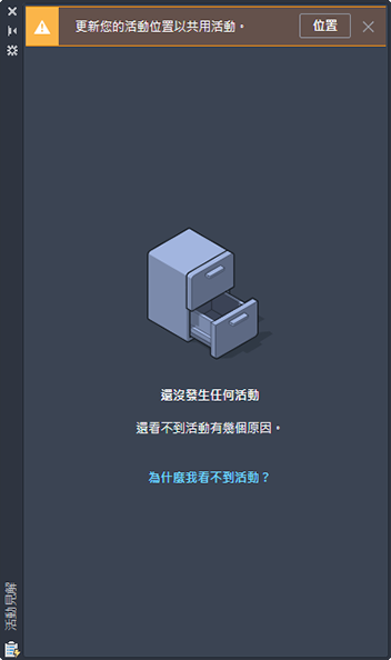

設定活動位置
我們首先需要為圖面活動定義一個共同位置。這應位於公司內部網路或雲端儲存位置。
註: ACCDocs 圖面會自動將所有活動儲存在 Autodesk Docs 中,不需要此步驟。
  1. 啟動 AutoCAD。
  2. 開始新圖面。
  3. 如果「活動見解」選項板未開啟,請按一下「檢視」頁籤 > 「歷程」面板 > 「活動見解」 查找

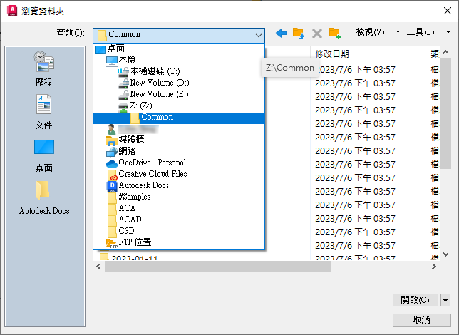

  4. 按一下「活動見解」選項板上的「位置」。
  5. 瀏覽至您與協同合作者共用的位置並加以選取,以追蹤圖面活動。
    在此範例中,我有一個對映至 Z: 的內部網路磁碟機,選取下方的「Common」資料夾當作我的共用位置。
  6. 按一下「開啟」。

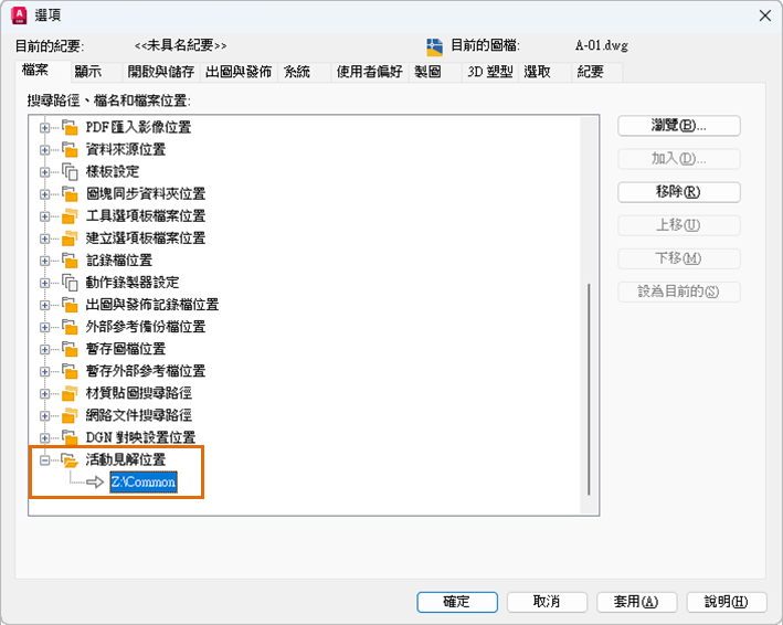

  7. 註: 如果「活動見解」選項板上沒有「位置」,請執行以下作業:
    1. 按一下應用程式按鈕 > 「選項」
    2. 在「檔案」頁籤上,按一下「活動見解位置」左側的加號 (+) 以展開節點。
    3. 選取目前的檔案路徑,按一下「瀏覽」,然後選取共用位置。
    4. 按一下「確定」。

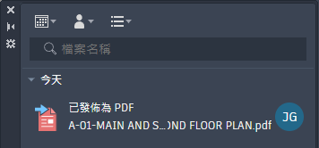

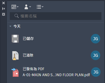

  2. 按一下「出圖」,選取繪圖機或 PDF 輸出設備,然後按一下「確定」。 查找
    「已發佈」活動會顯示在選項板上。
    註: 特定的已發佈活動取決於選取的設備或輸出。

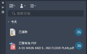

  3. 按一下「清除」,選取「所有項目」,然後按一下「全部清除」。 查找
    「已清除」活動會顯示在選項板上。
  4. 繪製一些幾何圖形,例如一些圓和線。
  5. 儲存圖面。
    「已儲存」活動會顯示在選項板上。

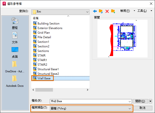

    對於外部參考圖面,我將使用已下載範例圖面中的 Wall Base.dwg
  3. 按一下「插入」頁籤 > 「參考」面板 > 「貼附」 查找
  4. 確認「檔案類型」設定為「圖檔 (*.dwg)」,瀏覽至並選取 Wall Base.dwg。按一下「開啟」。

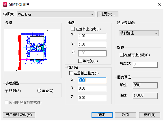

  5. 使用下圖中展示的設定,然後在「貼附外部參考」對話方塊中按一下「確定」。

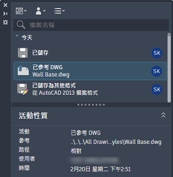

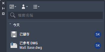

  6. 儲存圖面。

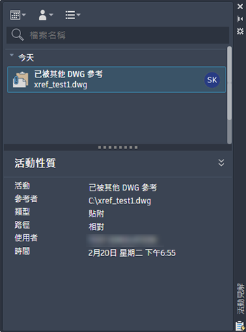

    「已參考 DWG」活動會加到選項板中。
  7. 按一下活動可查看詳細資料。
  8. 按一下「檢視」頁籤 > 「選項板」面板 > 「外部參考」 查找
  9. 在「外部參考」選項板上,選取「牆基準」參考或選取您貼附的圖檔。
  10. 按一下右鍵,並選取「開啟」。
    圖面即會開啟,「活動見解」選項板會顯示該圖面的活動。
  11. 按一下「已被其他 DWG 參考」活動,可查看其詳細資料。

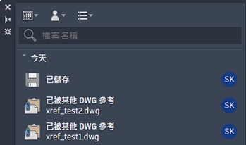

    現在,我們要在第二個圖面中貼附相同的圖面,看看此功能的實用之處。
  12. 開始新圖面,並將其儲存為 xref_test2.dwg。
  13. 貼附與先前步驟中相同的圖面做為外部參考。
  14. 切換至被參考的圖面,在我的範例中為 Wall Base.dwg
    開啟圖面時,參考該開啟圖面的每個圖面都會顯示一個活動。
註: 「活動見解」追蹤所有協同合作者的活動後,在您對某個特定圖面做任何變更之前,您就可以輕鬆查看哪些圖面參考了該圖面。

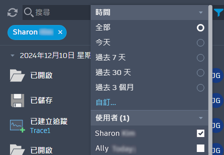

活動搜尋和篩選
一旦圖面中記錄了許多活動,您可能想要搜尋和篩選選項板上的活動,以查看圖面的某一組活動。例如,您可能想要查看特定時間範圍內的活動、只查看您的活動或特定類型的活動。
依活動類型
  1. 按一下篩選圖示。
  2. 在「活動」下,選取要檢視的每種活動類型。「活動」篩選功能表只包含目前圖面中的活動類型。
    每次按一下某類活動時,都會開啟和關閉該類活動。您可以選擇多個。
  3. 若要查看所有類型的活動,請選取全部。
註: 目前,AutoCAD LT 只會在其選項板中記錄「版本」活動。其他活動會錄製,但無法在選項板中檢視。
依使用者
  1. 按一下篩選圖示。
    「使用者」篩選功能表只包含在目前圖面中執行活動的使用者。
  2. 選取每個使用者的名稱可檢視其活動。
    每次按一下某個使用者名稱時,都會開啟和關閉其活動。
  3. 若要查看所有使用者的活動,請選取全部。
依時間
  1. 按一下篩選圖示。
    在「時間」篩選功能表下,您可以從可用選項中選取,或選取「自訂」定義日期範圍。
  2. 若要選取日期範圍,請選取「自訂」。然後開啟右下角的「日期範圍」切換開關。依序選取最早日期和最晚日期。您選擇的範圍現在會出現在「時間」功能表中。
  3. 若要顯示活動而不考慮日期,請在「時間」品類中選取「全部」。
