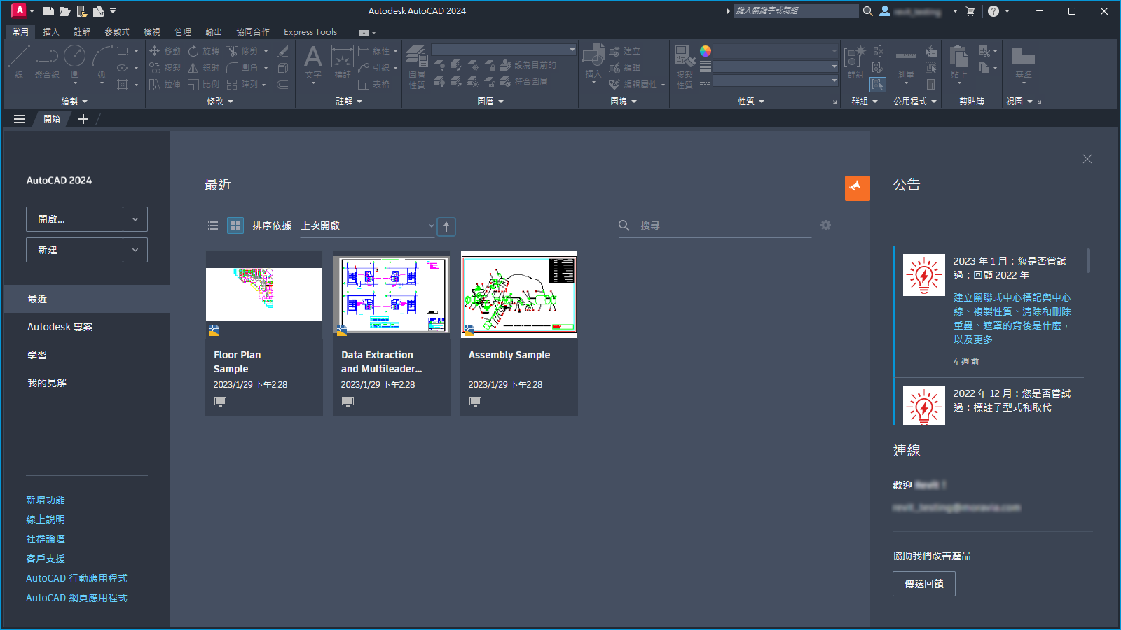

AutoCAD 2024 新增功能
瞭解 AutoCAD 2024 版新功能。
