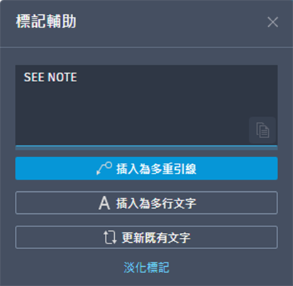

按一下文字標記後,您會在「標記輔助」對話方塊中上一個版本提供的「插入為多行文字」和「插入為多重引線」旁邊,看到一個「更新既有文字」的新選項。使用「更新既有文字」,可以用匯入的標記中的文字取代或修改圖面中既有的文字。
更新既有文字:
  1. 按一下文字標記的亮顯圖框。「標記輔助」對話方塊即會開啟。
  2. 選取「更新既有文字」。
  3. 選取圖面中要取代的既有文字。
  4. 選擇以下其中一種:
    • 附加。將從標記中選取的文字加到文字欄位的結尾,並保留既有文字。
    • 取代。加入從標記中選取的文字並移除既有文字。
    • 選取刪除線。選取刪除線標記 (已用標記畫掉的文字),從標記中選取的文字將取代圖面文字並淡化刪除線標記。

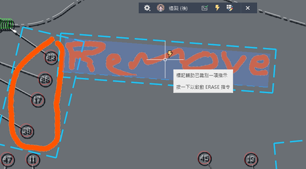

標記上的指示文字
標記輔助會偵測已連結至指令 (例如「MOVE」、「COPY」或「DELETE」) 的標記文字中的某些指示。當標記輔助識別指示時,您可以按一下該指示以啟動關聯的指令。
