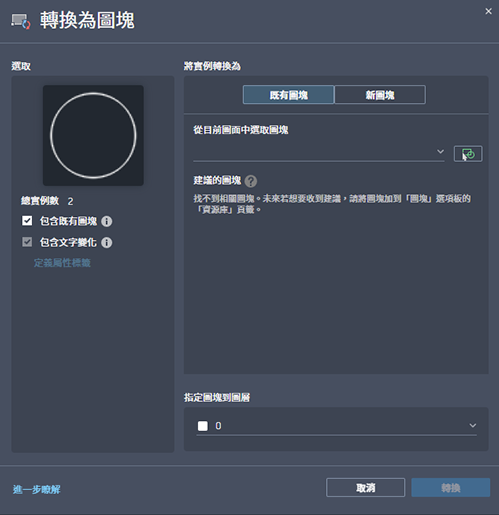

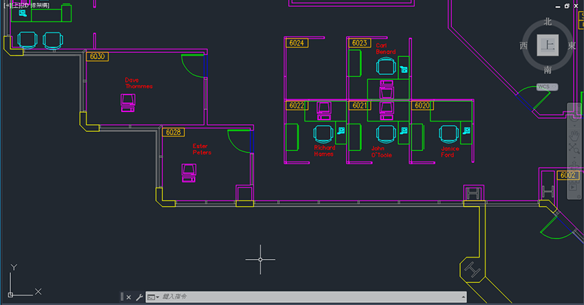

在此版本中,「搜尋並轉換」也會尋找要轉換為圖塊屬性的文字變化。這項新功能可將重複但有變化的文字類型分類,例如飯店房間號碼或房間名稱。
一旦您決定將符合的實例轉換為圖塊,您會看到預覽縮圖。現在,您可以輕鬆查看選取的物件和文字變化。

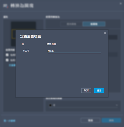

除了將符合的實例轉換為圖塊,您還可以按一下「定義屬性標籤」,指定文字變化的屬性標籤。

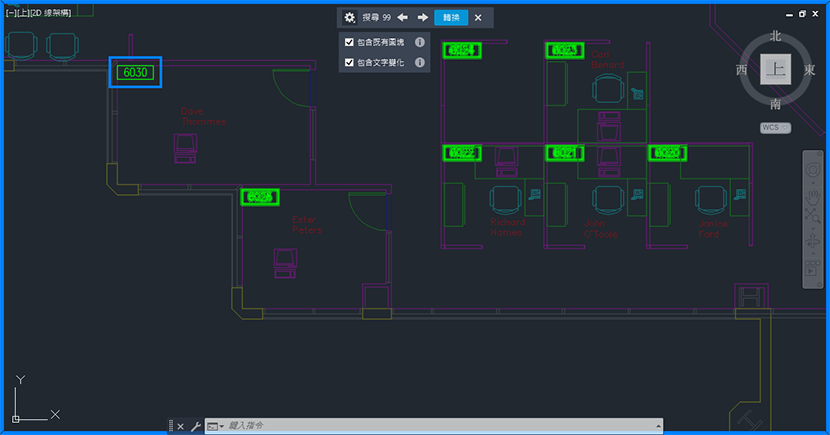

執行 BSEARCH 後,新的「搜尋」檢閱模式會亮顯所有符合的實例。
您可運用「搜尋」檢閱工具列:
