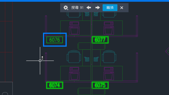

智慧圖塊:偵測功能現在已完全實作,不再以技術預覽提供。

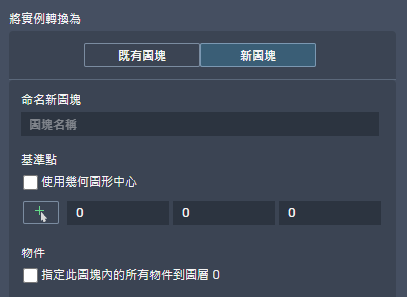

智慧圖塊:將實例轉換為新圖塊時,您現在可以將圖塊內的物件指定至圖層 0。在「搜尋並轉換」和「偵測並轉換」中可以使用此選項。此外,現在可以輕鬆查看您在偵測過程中的位置。

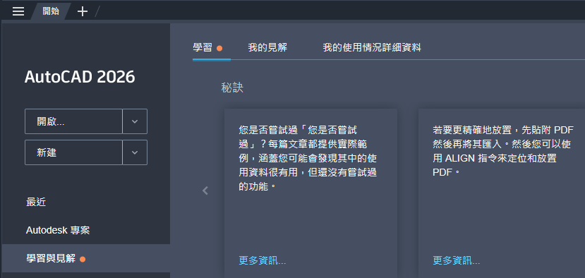

「開始」頁籤:按一下「開始」頁籤側邊列中新的「學習與見解」頁面,即可在一個位置存取所有學習內容。此頁面將先前「學習」和「我的見解」兩個頁面加以合併。瀏覽內容幾秒鐘後,橙色圓點通知會消失。

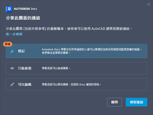

多使用者標記:
Autodesk Docs 使用者現在可以和協同合作者分享配置或「模型」頁籤的 URL,協同合作者可以在 AutoCAD 網頁版中使用 Autodesk Docs 標記工具在追蹤內加入標記。此增強功能可讓多個協同合作者輕鬆分享圖面並加入標記和修訂。
