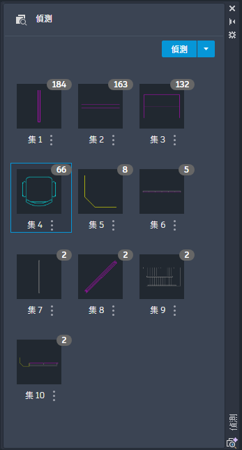

更容易存取和使用
現在,您可以輕鬆地從功能區開始偵測並轉換。
執行 BDETECT 後,「偵測」選項板會在新的縮圖視圖中顯示所有偵測到的集。

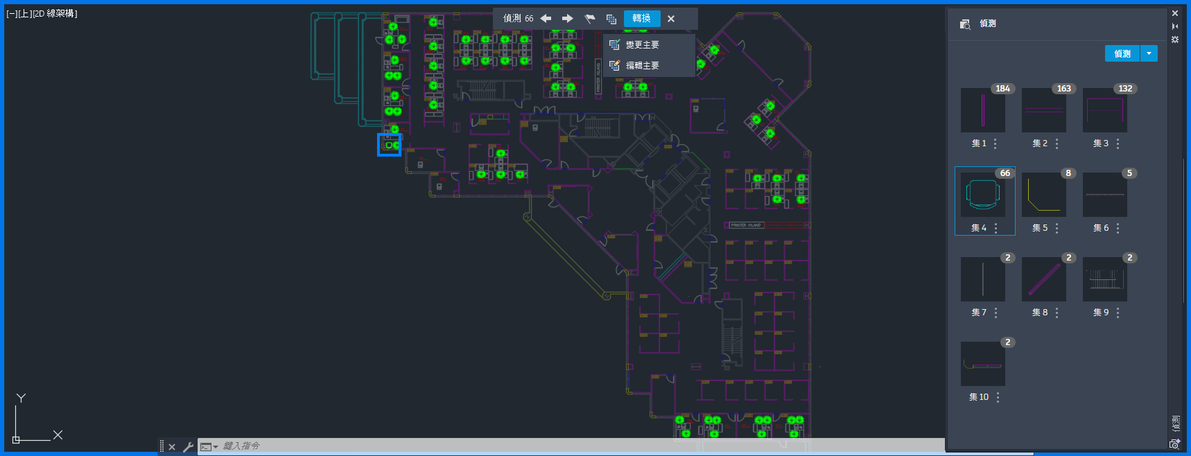

按一下某個集後,新的「偵測」檢閱模式會亮顯所有找到的實例。
從檢閱工具列中,您可以:

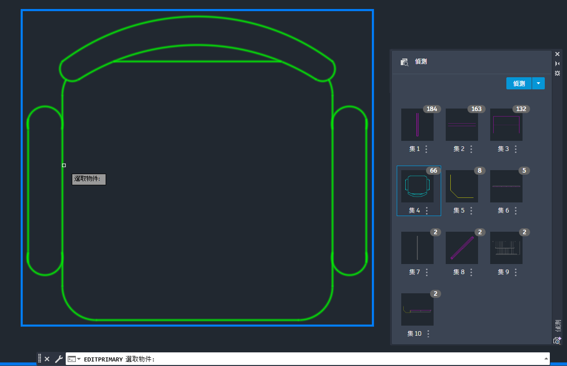

編輯或變更主要實例的選項
在此版本中,「偵測並轉換」現在允許您編輯或變更主要實例。現在,您可以從檢閱工具列中選取「變更主要」來選擇其他主要實例。
或者可以在所選主要實例中增加或移除物件來加以編輯,以及縮小搜尋範圍。從檢閱工具列和選項板中都可以使用「編輯主要」功能。
