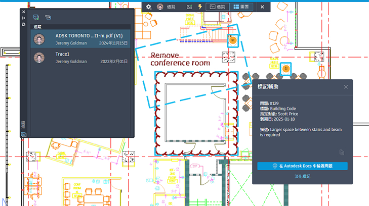

在 Autodesk Docs 中建立的標記的標記輔助
「標記輔助」現在可以偵測從 Autodesk Docs 匯入和同步的 PDF 上的文字、刪除線和邊界標記 (可插入成為修訂雲形)。
若要對已發佈的 Autodesk Docs 標記使用標記輔助,請執行以下操作:
  1. 在 Autodesk Docs 中發佈標記後,開啟關聯的追蹤。
  2. 按一下「追蹤」工具列上的「圖面」按鈕,切換至 TRACEBACK 模式。
對 Autodesk Docs 使用標記時,「標記輔助」現在可以偵測 PDF 上並非在 Autodesk Docs 中建立的標記
在舊版中,PDF 一旦上傳至 Autodesk Docs,「標記輔助」就無法偵測到 PDF 上的任何既有標記 (例如,在 Adobe 中或使用其他標記軟體建立的標記),這些標記就只會成為覆疊在「追蹤」工作區中背景影像的一部分。在此版本中,「標記輔助」現在可以偵測這些類型的標記。
在 AutoCAD 中檢視 Autodesk Docs 問題
現在可以在 AutoCAD 中檢視 Autodesk Docs 中在 PDF 標記上建立和發佈的問題。
其他更新
  • 改進從 Autodesk Docs 匯入標記時的工作對話方塊。
  • 從 Autodesk Docs 匯入標記時,相關聯追蹤的預設名稱現在包含 PDF 名稱和版本號碼。
