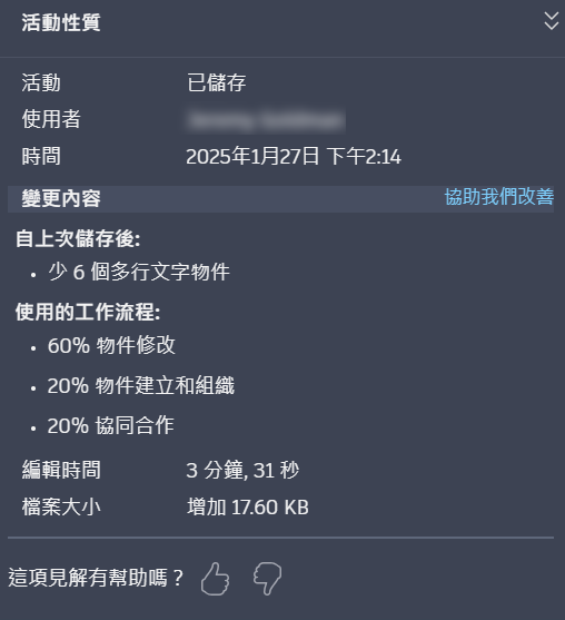

新的「變更內容」見解概述在各個「已儲存」活動之間所做的編輯,讓您有效率地繼續工作。
介紹「變更內容」見解
按一下「活動見解」選項板中的「已儲存」活動磚時,您現在會在「活動性質」面板中看到「變更內容」見解。
此見解提供重點摘要,說明每個編輯階段作業期間所進行的變更。這可協助您瞭解自上次使用圖面後發生的情況,並從上次中斷的位置繼續。
「變更內容」見解連結到的是圖面,而不是個別使用者,因此所有處理該圖面的 AutoCAD 協同合作者都可以建立和檢視相同的見解。
「變更內容」的每個見解通常都包括:
  • 特定物件的變更清單
  • 根據指令執行的工作流程分解
  • 經過的編輯時間
  • 檔案大小變更
每個見解都有一個贊同或不贊同回饋的選項,可讓您評價其實用程度。此外,還可以透過「變更內容」標題中的「協助我們改進」連結,提供更具體的回饋。
我們希望這項活動見解的新增功能,能加強您的協同合作並簡化您的工作流程。

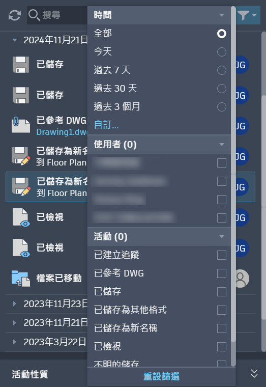

搜尋和篩選

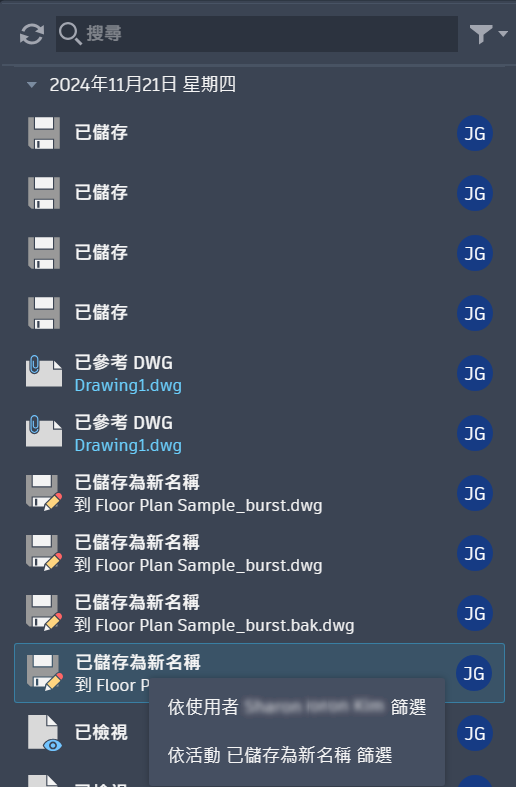

為了方便使用,我們簡化了搜尋列和篩選列。現在,您可以使用一個按鈕,依時間、使用者和特定活動篩選活動。
也可以用右鍵按一下任何活動輕鬆存取篩選。此動作可讓您依執行活動的使用者進行篩選,或依相同類型的活動進行篩選。
