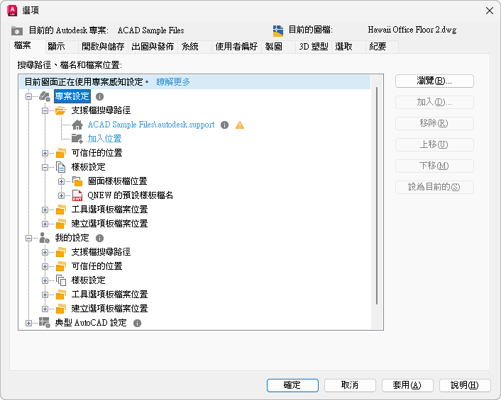

連線的支援檔可讓 AutoCAD 根據為 Autodesk Docs 專案定義的規劃,找出相依性,例如字體、出圖型式、樣板和其他支援檔。連線的支援檔具有專案感知能力,並連結到它們所屬的 Autodesk Docs 專案。AutoCAD 會為 Autodesk Docs 專案中的圖面尋找必要的支援檔,無需為每個 AutoCAD 安裝進行規劃。
在為 Autodesk Docs 專案設置支援檔的過程中,AutoCAD 會建立一個名為 .autodesk.support 的資料夾。AutoCAD 會先在 Autodesk Docs 專案中搜尋 .autodesk.support (及其子資料夾),以尋找所需的支援檔。您可以在多個專案間增加其他支援檔位置來進一步擴大搜尋範圍。也可以根據需要增加個人化的位置和設定。

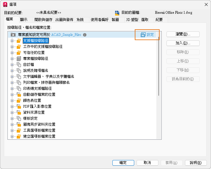

開啟儲存在尚未規劃專案感知支援檔的 Autodesk Docs 專案中的圖面時,您可以選擇設定該專案。
若要設定專案感知支援檔,請顯示「選項」對話方塊,然後按一下「檔案」頁籤 >「設置」。

建立新圖面時,AutoCAD 會使用上次工作的專案設定中指定的圖面樣板位置。如果您上次使用的圖面未設定為使用專案感知支援檔,則 AutoCAD 會使用使用者紀要中的圖面樣板位置。也增強了支援檔搜尋功能,可在一個專案中所有指定的支援檔搜尋路徑間進行搜尋。
開啟同一個 Autodesk Docs 專案的圖面時,無需任何其他設定,就可以找出支援檔並將其納入。
