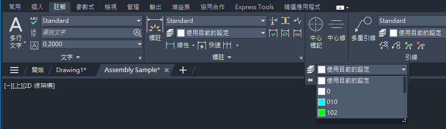

在此版本中,我們將 CENTERLAYER 系統變數整合到建立新中心線和中心標記的工作流程中。
CENTERLAYER 系統變數的值可以變更:
於指令提示下,使用 CENTERLINE 和 CENTERMARK 指令的新「圖層」選項。
在功能區的「註解」頁籤 >「中心線」面板上,使用「圖層」控制項。
