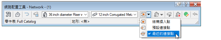

您可以指定配置管網時要使用的連接點類型。
結構上的連接點定義了可將管連接到的位置。
下圖展示的矩形結構中,每個牆面的中心都有一個連接點 (以圓圈標示),且結構中心有一個插入點。
配置管網時,可以選取要使用的連接點類型。配置管網後,也可以重置連接點。
結構插入點:此選項會根據結構的插入點放置結構,並使用結構插入點作為連接點。此選項會複製 Autodesk Civil 3D 2019 和更早版本中的既有模式。
預設連接點:此選項會根據預設連接點 (即結構所定義的第一個連接點) 來放置結構,並使用預設連接點作為連接點。
最近連接點:此選項會根據結構的插入點放置結構,並使用最近連接點作為連接點。插入結構後,當您將游標移到結構上方時,會看見可用的連接點,如下圖中的圓圈部分所示。
當您將游標移離結構時,則會從結構上最靠近游標的連接點繪製一個代表管的暫時圖形。
在結構周圍移動游標時,則會從下一個最靠近的連接點繪製管圖。
在選取第二個結構的點時,會將結構放置在圖面中,而管的末端會連接至最靠近第一個結構的第二個結構上的連接點。
當您掣點編輯管網時,管的端點會連接至連接點,或連接至結構上的插入點。下圖展示了當掣點編輯管時,連接至最靠近游標位置之連接點的管。
您也可以使用「管網」關聯式功能區頁籤上的「重置連接」指令,將管的連接重置。
