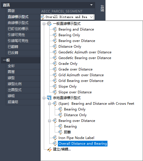

可以使用 AutoCAD「性質」選項板中的型式選取下拉式功能表來批次編輯在圖面中放置之標示的標示性質。這是一個編輯標示型式的便捷方法,不必導覽至「工具區」 「設定」頁籤。
請注意,在下列範例中,除宗地線標示型式外,一般直線標示型式也可在編輯宗地線標示時使用。
AutoCAD「性質」選項板的可用標示型式清單
