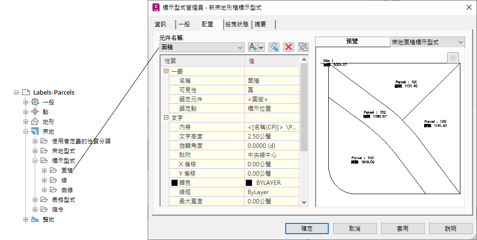

標示可以包括文字、圖塊、直線、記號和引線。您可以在「標示型式管理員」對話方塊中建立標示並預覽其外觀,如下圖所示:
預覽宗地面積的自訂標示型式

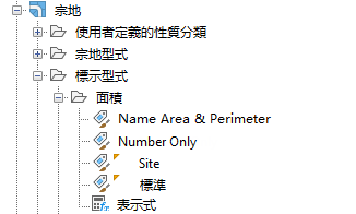

在「工具區」 的「設定」樹狀目錄中,「標示型式」集合包含一個或多個類型的標示型式,表示使用該標示的物件的唯一特性。下圖展示了標示型式集合、標示型式類型和個別標示型式的架構:
宗地面積標示型式類型集合
每個標示類型均具有一個「標準」標示型式。Autodesk Civil 3D 圖面樣板還包含若干個您可以使用的其他標示型式。
