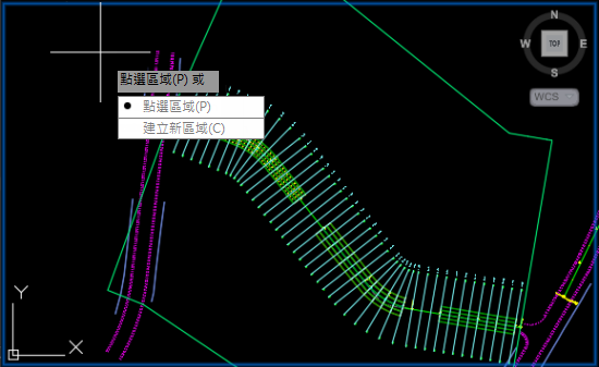

您可以指定車道輸入與性質,也可編輯性質表格中的修復輸入參數。
按一下「修復參數」
啟動「修復參數」選項板 (如果尚未顯示)。
對於選取的每個樁號,您可以在「修復參數」選項板中修改參數。在「修復參數」選項板中所做的變更,按一下「套用」後,即會更新選取的修復廊道區域和斷面視圖。
目前所選的修復廊道區域會自動指定給「修復管理員」。
依預設,「修復管理員」中的「橫向坡度修正報告」頁籤已選取。您也可以選取「轉動與展平報告」頁籤。 請參閱〈產生修復報告〉以取得更多資訊。
