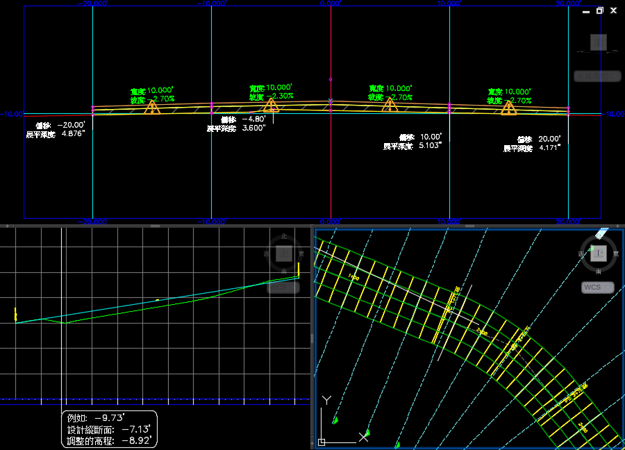

使用「修復廊道編輯器」可檢視和修改修復廊道橫斷面,並以視覺方式檢查如何在修復廊道區域內的不同樁號套用修復次組合。

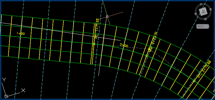

當您選取修復廊道內的修復區域時,會顯示三個預設視埠,讓您能夠檢視樁號的廊道斷面 (斷面視圖)、橫斷面的垂直縱斷面 (縱斷面視圖),以及沿著修復廊道定線的廊道斷面位置 (平面視圖)。

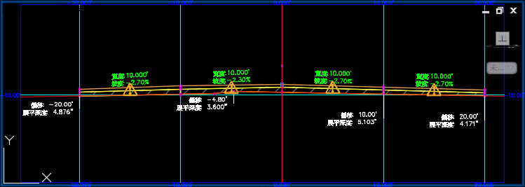

橫斷面視圖

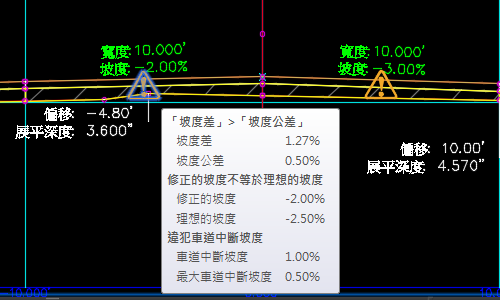

如果「坡度差異」的絕對值大於「坡度公差」的絕對值,則會顯示違犯。
如果「修正橫向坡度」不等於「理想橫向坡度」,則會顯示違犯。
如果兩個樁號之間修正坡度相對於樁號之間長度距離的變化大於最大相對梯度,則會顯示違犯。
如果兩個車道之間接受坡度的差異大於最大車道轉折坡度,則會顯示違犯。

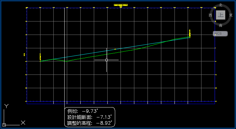

所選樁號的既有地形縱斷面高程。
所選樁號的設計縱斷面高程。修復廊道區域的設計縱斷面高程,是由在修復廊道建立期間於「廊道性質」中指定給修復廊道的垂直基準線來定義。
對於未分割的修復廊道橫斷面,「調整高程」所選樁號的路拱點高程。
對於分割的修復廊道橫斷面,「調整高程」等於組合中任何其他拱形次組合其最高高程路拱點的高程。如果組合中沒有路拱點存在,則「調整高程」會設定為等於「設計縱斷面」高程。如果組合中心線的中央會分隔右側和左側車道,則調整後的高程等於設計縱斷面高程。如果沒有次組合貼附至基準線,則調整後的高程等於設計縱斷面高程。
