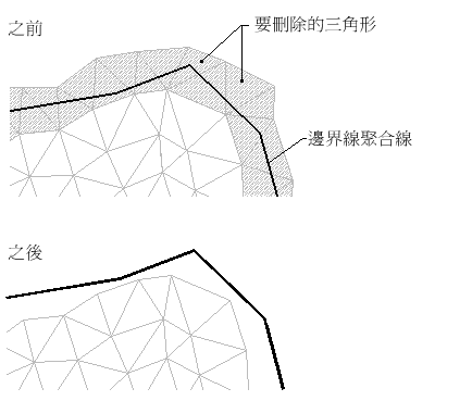

建立邊緣具有非破壞性特徵線的邊界線時,將在三角形邊與邊界線的交叉處精確截取三角形邊緣:
如果建立的邊界線邊緣沒有非破壞性特徵線,則僅有完全位於邊界線之內或之外的三角形會受到影響:
