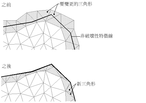

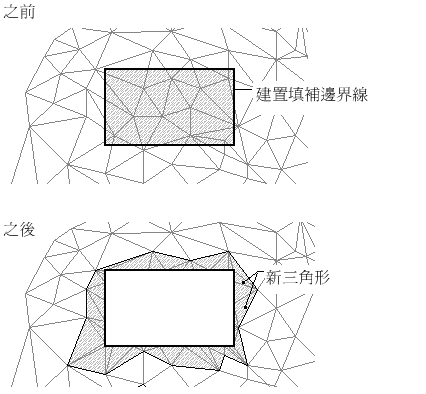

邊界線會影響其中的地形三角形的可見性。
建立邊界線時,您可以指定邊界線是否使用弧嵌合與非破壞性特徵線。
邊界線從封閉多邊形 (例如,封閉的聚合線或宗地) 或從地形定義。同時選取了「隱藏」邊界線類型和「非破壞性特徵線」選項時,地形可能會被選作為邊界線。
地形定義顯示每條邊界線的數字 ID 和頂點清單。
Autodesk Civil 3D 支援以下類型的邊界線:
使用非破壞性特徵線建立的外部邊界線:
使用非破壞性特徵線建立的隱藏邊界線:
