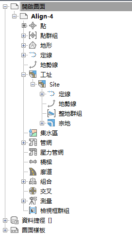

在此頁籤上,圖面或專案中的所有物件都會在架構中排列。
「探勘器」樹狀目錄包含下列頂級集合,這些集合可以使用「主視圖」進行檢視:
使用「探勘器」頁籤頂部的下拉式清單可以控制在「探勘器」樹狀目錄中顯示的項目。
使用「探勘器」樹狀目錄管理和存取圖面物件和專案物件。
下圖展示了某個圖面的展開的「探勘器」樹狀目錄:
標準的關聯式功能表指令適用於「探勘器」樹狀目錄中的許多項目和集合。若要顯示關聯式功能表,請在「探勘器」樹狀目錄中的某個集合或項目上按一下右鍵。以下指令適用於所選項目時,在「探勘器」關聯式功能表上可以使用這些指令:
