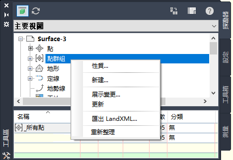

「工具區」樹狀目錄以階層結構顯示項目。在樹狀目錄中,可以在其下面包含其他項目的任一項目都是一個集合。每個集合名稱最左側的樹狀目錄節點處顯示的符號提供了有關集合中項目顯示的資訊:
符號 |
意義和可能的動作 |
集合中包含未顯示的項目。按一下 |
集合中包含的項目已顯示。按一下 |
集合中包含無法在樹狀目錄中顯示的項目。按一下集合名稱以在「工具區」項目視圖中列示項目。若要取得更多資訊,請參閱〈關於工具區項目視圖〉。 |
集合的資料需要重新整理。在集合上按一下右鍵,然後按一下「」。 |
該項目是位於樹狀目錄中其他位置的某一項目的參考。按兩下該參考可以導覽至實際的項目。例如,當專案圖面處於開啟狀態時,此圖示會顯示在「專案」節點中某圖面的旁邊。然後,您可以按兩下該圖示,以移至「探勘器」樹狀目錄中「開啟圖面」節點中的該圖面。 |
集合中不包含任何項目。 |
透過在相應的項目上按一下右鍵,可以顯示樹狀目錄中任一集合或項目的關聯式功能表。功能表中包含可套用至您在樹狀目錄中選取的項目的指令。

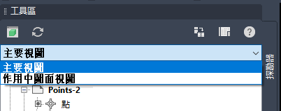

每個「工具區」頁籤的頂部都顯示一列圖示。若要取得有關這些圖示的更多資訊,請參閱〈關於「探勘器」頁籤圖示〉、〈關於「設定」頁籤圖示〉、〈關於「測量」頁籤圖示〉和〈關於「工具箱」頁籤圖示〉。
使用樹狀目錄上方的下拉式清單可以控制在樹狀目錄中顯示哪些項目。
