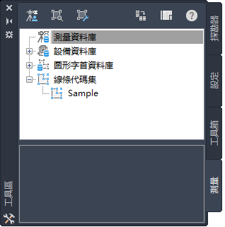

您可以使用「測量」頁籤來管理測量使用者和系統設定以及測量資料。
測量資料在「工具區」的「測量」頁籤上進行管理,而不是像其他物件那樣在「探勘器」頁籤上進行管理。
在集合和項目上按一下右鍵以存取指令。
此頁籤顯示了在測量專案資料庫、設備資料庫及圖形字首資料庫中組織的測量專案資料。專案資料庫用於記錄測量點、網路及圖形。設備資料庫用於記錄測量設備個別部分的標準差和其他可操作參數。圖形字首資料庫用於記錄從測量點建立基地、建築物或其他圖形時套用的轉換例行程序。
「測量」頁籤的內容並不特定於某個圖面。此頁籤反映了 Autodesk Civil 3D「專案」資料夾中的測量資料,因此便於您存取多個圖面中的測量資料。
您可以建置測量查詢以篩選專案中的測量點和圖形。可將點和圖形轉換為 Autodesk Civil 3D 點和宗地,或將其加入至地形作為點或特徵線。

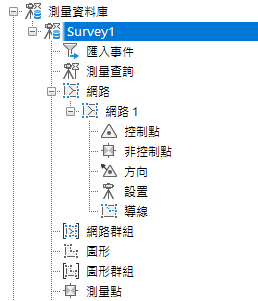

「測量」樹狀目錄提供了對測量資料和設定的存取:
標準的關聯式功能表指令適用於「測量」樹狀目錄中的許多項目和集合。若要顯示關聯式功能表,請在「測量」樹狀目錄中的某個集合或項目上按一下右鍵。
