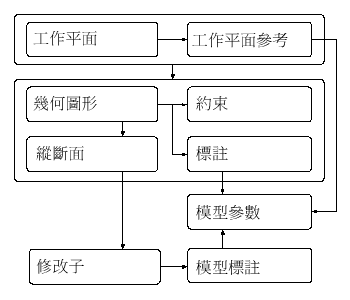

在零件建置器中,術語模型指的是零件的圖形表現法。模型由彼此之間具有特定關係並定義零件行為的各種圖徵組成。有些圖徵需要建立簡單造型或點,而有些圖徵需要擠出或路徑。有些圖徵表示可見的幾何圖形,而有些圖徵有助於您將幾何圖形精確地放置在零件上。您可以隨時修改圖徵,以細分和改進零件。您可以透過修改圖徵的大小和造型,或透過翻轉或移動圖徵來變更圖徵。若要有效地為零件塑型,瞭解每個圖徵與塑型的其他圖徵關聯的方式非常重要。
下圖展示了構成模型的圖徵。箭頭表示圖徵之間關係的方向。例如,修改幾何圖形會影響縱斷面,而縱斷面又會影響修改子,依此類推。在您進一步瞭解每個圖徵時,請參考此圖,以幫助您瞭解圖徵之間的關係。
若要為零件塑型,您必須首先定義要在其上建立模型幾何圖形的工作平面。然後您可以建立縱斷面,並套用修改子,以定義零件的造型和預設大小。若要避免模型中出現扭曲,請從較大的圖徵 (它們對零件的整體大小影響較大) 開始,然後加入較小的圖徵。
