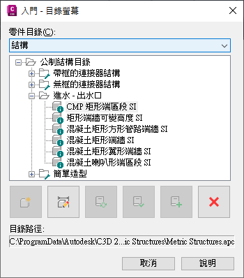

從對話方塊,您可以選擇使用管目錄或結構目錄,並導覽該目錄中的品類。
使用此對話方塊上的圖示,您可以執行多個任務。如果將滑鼠放置在圖示上,工具提示將提供對該圖示的說明。根據在目錄樹狀目錄中選取的內容啟用圖示。
| 如果您想要... | 請執行此作業… |
選取章節資料夾,然後按一下「新的參數式零件」。在「新零件」對話方塊上輸入新零件的名稱和描述,然後按一下「確定」。執行此作業後,將開啟建立零件的建置環境。 |
在目錄樹狀目錄中選取零件,然後按一下「修改零件大小」。將開啟修改零件的建置環境。 |
變更零件或目錄後,按一下「重生目錄」可以重生整個管或結構零件目錄。 |
變更目錄後,按一下「目錄測試」可以確認驗證是否成功。 |
按一下「新章節」,然後輸入名稱。您可以將章節加入至目錄或其他章節中。 |
選取零件,然後按一下「刪除」。將從目錄中刪除該零件,並從目錄樹狀目錄中移除它。 |

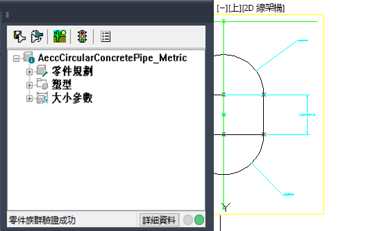

選擇建立或修改零件時,零件建置器將開啟包括多種圖徵的參數式建置環境:
