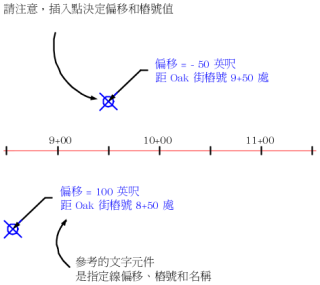

將在圖面中的選取點中插入註記標示型式,而不將其物理貼附至特定的物件。註記標示型式可以使用參考文字元件以包含對圖面中其他物件的參考。
您可以編輯或取代圖面中的註記標示以變更唯一資訊的文字。透過這種方式,您不必為每個要插入的註記設定單獨標示型式。若要取得更多資訊,請參閱〈取代標示文字的步驟〉。
「註記」標示的插入點可以用於識別以位置為基礎的參考文字資料。例如,在下圖中,插入點確定了標示中顯示的樁號和偏移值。
可在「文字元件編輯器」中如下設置該元件:
偏移 = <[偏移(Uft|P3|RN|Sn|OF|AP)]> 英呎
從 <[名稱(CP)]> 上的樁號 <[樁號值(Uft|FS|P2|RN|AP|Sn|TP|B2|EN|W0|OF)]>
切記,雖然在參考的物件變更時註記標示中參考文字元件將更新,但是,不會將註記標示本身貼附至特定物件。因此,如果移動參考的物件或移動做為鎖點目標的物件,註記標示不會移動。您必須手動移動註記標示以將其重新放置。
