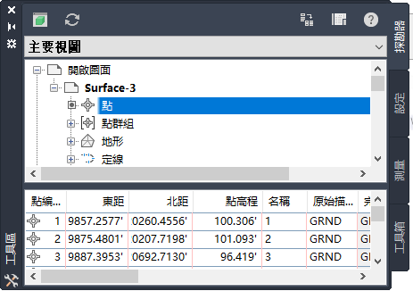

清單檢視是「工具區」樹狀目錄為某些項目顯示的表格。在某些情況下,可以編輯此資訊。下圖展示了點的「探勘器」清單檢視:
當「工具區」處於停靠狀態時,該清單檢視會顯示在資料樹狀目錄之下。當「工具區」處於非停靠狀態時,您可以透過按一下項目視圖方向按鈕
將該項目視圖顯示在資料樹狀目錄下方或資料樹狀目錄的一側。

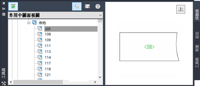

圖形視圖顯示選取的項目的影像。下圖展示了宗地的「探勘器」圖形視圖。
若要檢視圖形項目預覽,您可以首先按一下「探勘器」頁籤上的項目預覽按鈕
。然後,在物件或物件集合上按一下右鍵,並選取「展示預覽」。最後,按一下探勘器樹狀目錄中的物件名稱。
在圖形預覽中按一下右鍵顯示關聯式功能表,您可以使用其中的指令 (例如「」和「」) 來操控影像。
