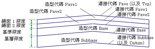

用來為已鋪路道路元件 (例如行巷道和路肩) 塑型的 Autodesk Civil 3D 廊道塑型次組合允許定義多個材料圖層。
這些材料圖層橫斷面由多組連接定義。以下圖解顯示了典型的結構。
鋪路橫斷面的鋪面結構
標準連接代碼從頂部到底部依次為 Pave1、Pave2、Base 和 Subbase。代碼 Top 也被指定給所有完工整地地形連接,因此與鋪路橫斷面上的鋪路連接重合。代碼 Datum 也被指定給基層的底部。材料區域的造型代碼從頂部到底部依次為 Pave1、Pave2、Base 和 Subbase。
建立鋪路橫斷面的次組合將每個圖層的深度或厚度作為使用者定義的輸入參數。建立鋪路橫斷面的每個次組合用於閉合圖層區域以形成閉合的造型,即使這些圖層實際上延伸到相鄰的元件中。透過將相應的深度設定為零可以省略圖層。這將收闔該圖層,因此造型的面積也為零。
