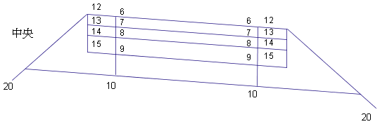

用來定義 Autodesk Civil 3D 廊道塑型次組合中使用的連接元件的顯示和行為的一組標準代碼。
下圖展示了標準連接代碼在用來定義帶有凹陷中央和截短路肩的已分割道路的次組合上的位置。
帶有凹陷中央、截短路肩的已分割道路
插圖之後的表格提供使用於圖解說明組合中的連接代碼之描述。
下圖展示了標準連接代碼在用來定義帶有凹陷中央和延伸路肩的已分割道路的次組合上的位置。
帶有凹陷中央、延伸路肩的已分割道路
下圖展示了標準連接代碼在用來定義帶有路緣和邊溝的未分割道路的次組合上的位置。沒有展示所有圖層。
帶有路緣和邊溝的未分割道路;沒有展示所有圖層
下方表格針對使用於範例組合插圖中的標準連接代碼進行命名和描述。
