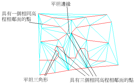

此公用程式將查看在等高線上下降的每個地形點。對於每個點,此公用程式將計算位於相同高程處的相鄰點 (即透過邊緣連接的點,或位於其所屬三角形的相對側的點) 的數目。如果相同高程的相鄰點僅有一個,則將在「事件檢視器」上顯示「等高線終點位於 [x,y,z]」警告。如果相同高程的相鄰點多於兩個,則將在「事件檢視器」中顯示「多條等高線位於 [x,y,z]」警告。在第二種情況下,如果點位於地形的邊界,則將顯示「多條等高線位於邊界點 [x,y,z]」警告。
「等高線端點」的情況表示資料等高線中的間隙對於三角法程序而言過寬,無法使用邊緣來連接端點。您可以透過建立並加入連接這兩個端點的特徵線來填充此間隙。
當某個點包含超過兩個具有相同高程的相鄰點 (通常會在地形的平面區域中出現) 時,會出現多條等高線的情況。偵測到此情況後,可以使用「最小化平面面積」作業來修正此問題。如果點位於地形邊界上,則此平面區域可以僅是三角法程序的意外結果。透過使用「刪除線」作業或透過加入隱藏的邊界線,您可以移除這些非計劃中的三角形。
