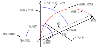

下圖說明了不相切的曲線:
XC AD BULB [半徑] [弦角度] [弦距離]
| 參數 | 定義 |
| 半徑 | 從中心點到曲線的距離。使用目前測量資料庫距離單位輸入此值。使用負半徑可以以逆時鐘 (左側) 方向繪製曲線。 |
| 弦角度 | 從圖形中的上一個頂點旋轉的順時鐘角度。 |
| 弦距離 | 在圖形中相對於目前頂點的距離。 |
