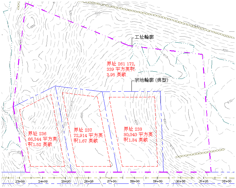

工址宗地與每個工址相關聯。工址宗地邊界線是工址最外側的範圍,其中包含所有定線、整地和宗地。工址宗地中的物件不必接觸。
工址宗地具有面積標示,可以隱藏或展示面積標示。您可以控制工址宗地邊界線的顏色和線型,還可以控制該工址宗地邊界線相對於它所封閉的宗地邊界線的繪製順序。
為了計算工址的面積和周長,定線的面積為零,並且定線周長為其總長度的兩倍。加入定線不會影響工址宗地面積,但可以增加其周長。將定線加入至既有工址時
在某些情況下,未封閉的宗地線段序列可以定義一個有效宗地。這種宗地與定線一樣,其面積為零,周長是其邊界區段總長度的兩倍。
