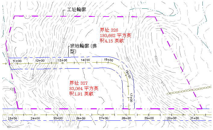

集合中的宗地可以是未貼附的,也可以接觸,但不可以覆疊。如果您嘗試覆疊兩個宗地,則覆疊區域會定義第三個宗地。同樣,如果一條定線穿過某個宗地,則會將該宗地分割成兩個宗地。在下圖中,加入定線之前該工址是一個宗地:
